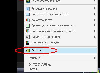

какие еще ?
я понял о чем ты говоришь, но почему то не отрываются настройки NVidia, и обновить если нажимаю тоже никаких эффектов)
на стиме прыгает "все ровно" )

> какие еще
Там выше перечислялось.
Есть предположение, что твоя восстанавливающая программа не смогла восстановить некоторые файлы. Драйвер, возможно, встал, но программа интерфейса - нет.
может быть, и что тут сделать даже не знаю. пробовал переустанавливать тоже самое. не зайти в настройки.
На самом деле всё просто. Тебе нужно установить эту программу интерфейса без драйверов. В теории качаешь более новую версию, но в процессе выбираешь для установки только вышеуказанную программу.
К примеру, у меня АТИ. При установке мне предлагают выбор: рекомендуемая или для опытных пользователей. Если выбрать вторую, то рано или поздно появится выбор из того, что ты хочешь установить. Просто нужно снять галочку с драйвера.
