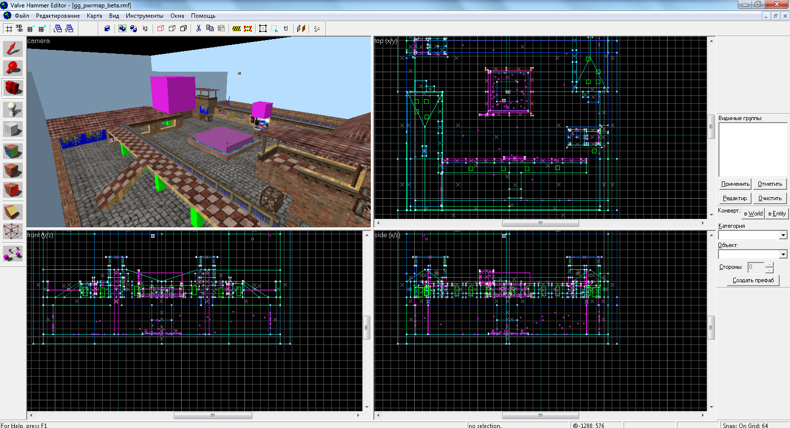

Давно собирался сделать карту для гг , всё руки не доходили. Появилось время набросал не много, вечером, возможно, загружу на Ганейм сервер для теста.
