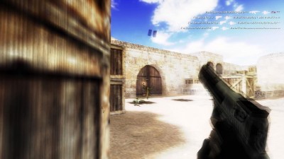

Half-Life Advanced Effects (HLAE) - это программа, нацеленная помочь мувимейкингу в играх на движке Half-Life 1.
Она включает в себя плагин для спец. эффектов, который можно использовать в Half-Life 1, Counter-Strike 1.6, Team Fortress Classic, Day of Defeat и т.д.

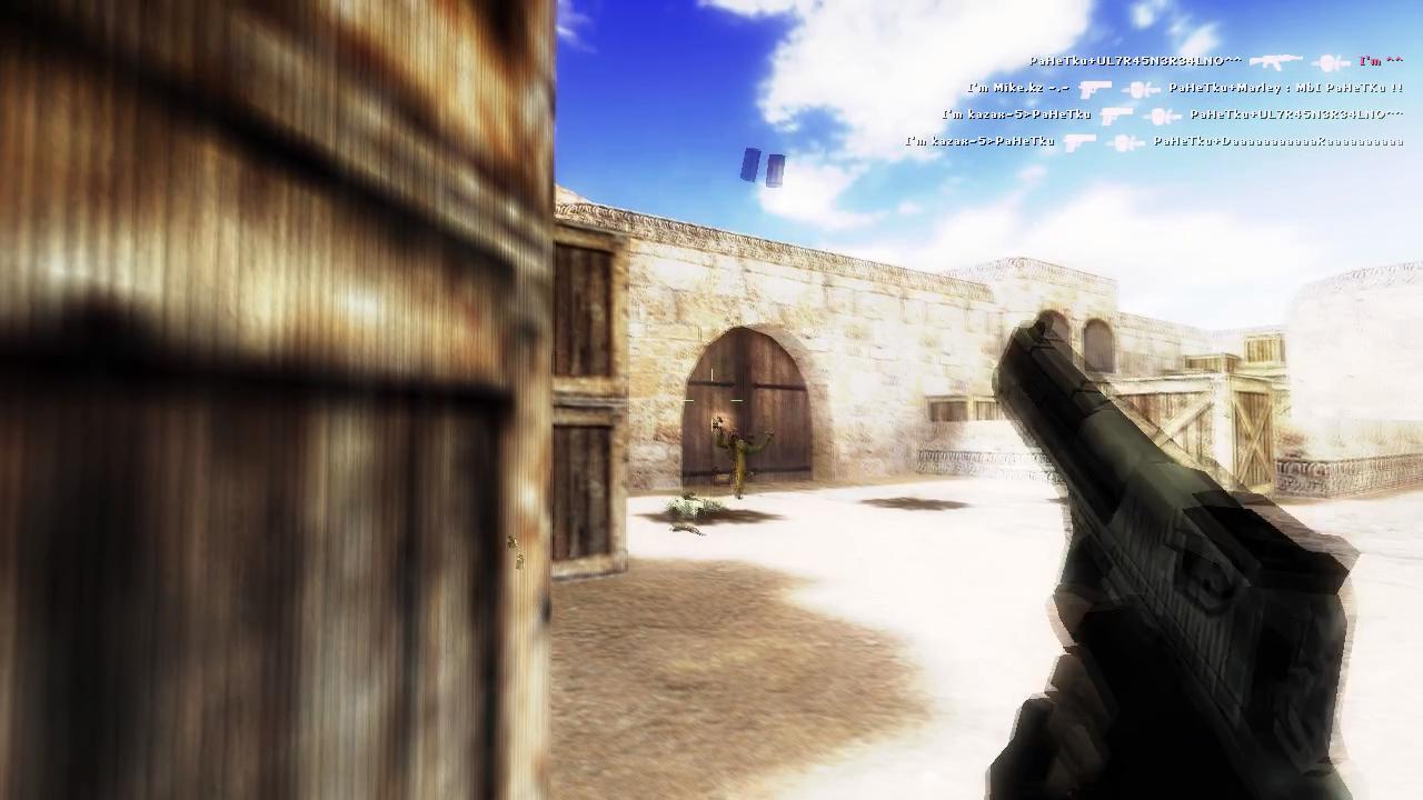

Запись отдельных потоков изображения
mirv_movie_splitstreams 0|1|2|3
Default: 0
Позволяет записывать изображение в нескольких потоках:
0 – Изображение будет в одном потоке, т.е. без изменений.
1 – Будет записываться только поток мира.
2 – Будет записываться только поток объектов на однородном фоне.
3 – Одновременно будут записываться 2 потока (мир и объекты).
