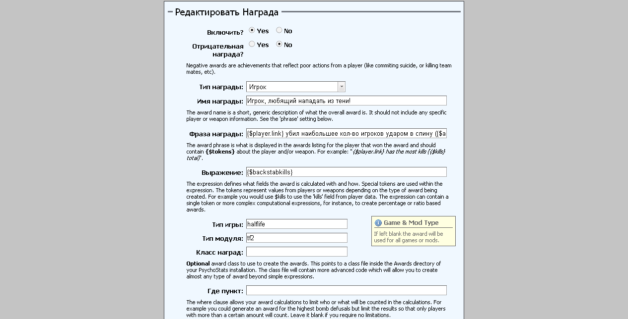

Или вот еще:
Игрок, любящий нападать из тени! За наибольшее кол-во игроков убитых ударом в спину
Это за что дается? За нож или вообще? Кто-то такую награду видел в статистике?

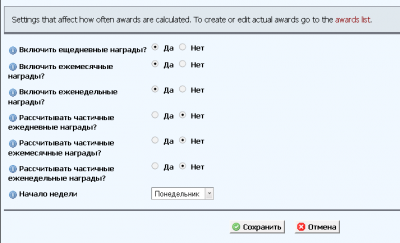

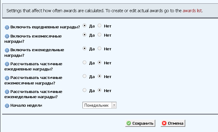

Добавлено: Чт Апр 07, 2016 17:30
В общем, интересующий тебя игрок из тени запускается для tf-модуля, поэтому, я так полагаю, у нас он не алё. Можно попробовать активировать.
И касаемо временных диапазонов.
Размер: 31.61 KB Просмотрено: 381 раз(а)   Скачать: Тык
Размер: 18.07 KB Просмотрено: 409 раз(а)   Скачать: Тык

Награды по оружию у нас не настроены скорее всего, т.к. я где-то видел реализовано было. Но я не нашёл как реализовать и забил, т.к. сайт официальный давно не пашет, много инфы просралось, которая там лежала, а жаль. В админке сильно не лазил. Знаю только что там награды можно как угодно прописать, хоть свои создать, т.к. награды опираются на события которые пишутся в консиль, типа:
Вася killed Дениса
Добавлено: Чт Апр 07, 2016 18:04
С оружием надо, вроде как, назначать группы, иначе они все объединяются в одну.
