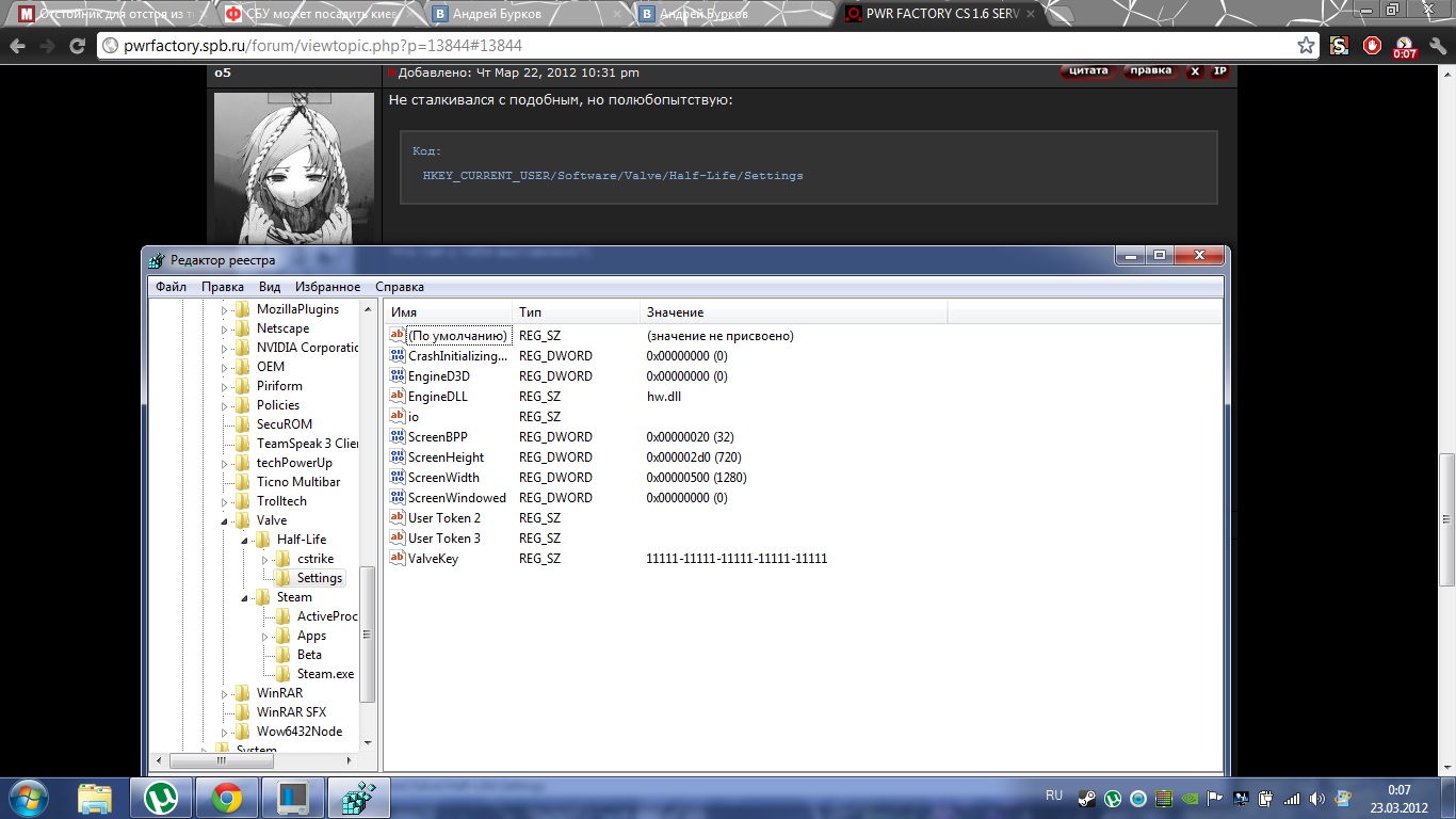

Не сталкивался с подобным, но полюбопытствую:
HKEY_CURRENT_USER/Software/Valve/Half-Life/Settings
Что там у тебя выставлено?)
Добавлено: Чт Мар 22, 2012 23:07
Arrow Arrow
Размер: 216.14 KB Просмотрено: 283 раз(а)   Скачать: Тык
Добавлено: Чт Мар 22, 2012 23:21
Пробовал заменить на 768 и 1024, соответственно?
720 он тебе, логично, вытягивает.
добавлено спустя:
В реестре. Изменение файла в самом реестре. (Я привык пробовать все варианты.)
Ещё одна мысль: у тебя же и интегрированный интел есть? Пробовал просмотреть настройки? Кс запускается явно с чего-то одного. Возможно, это что-то иначе настроено.
